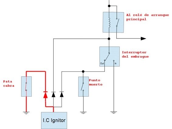

Ahora echemos un vistazo a la seguridad de la ignición,
Esta es una versión del circuito anterior.
El IC utiliza 3 Diodos a 'sentido' de la posición del embrague, caballete lateral y punto muerto. Las salidas del IC son de 12V a los diodos. Entonces cada conmutador está conectado al cátodo del diodo respectivo y todos los diodos están conectados en paralelo. Lo que esto significa es que si alguno de los 3 interruptores se lleva a tierra a continuación, se corta la salida de los dispositivos de activación de IC 12v a tierra, sin interferir con los demás interruptores, cuando esta salida está conectada a tierra. Este es el modo de "Seguridad" y el IC permitirá que el circuito de encendido funcione. Cuando todos los interruptores no están conectados a tierra, los 12v estarán en la salida del dispositivo de encendido IC y no va a permitir que el encendido funcione.
Este es el camino actual que muestra el soporte lateral en la posición recogido. El interruptor del caballete lateral permite un camino a tierra desde el encendedor IC al ponerlo en modo "seguro" por lo que el motor se puede arrancar.

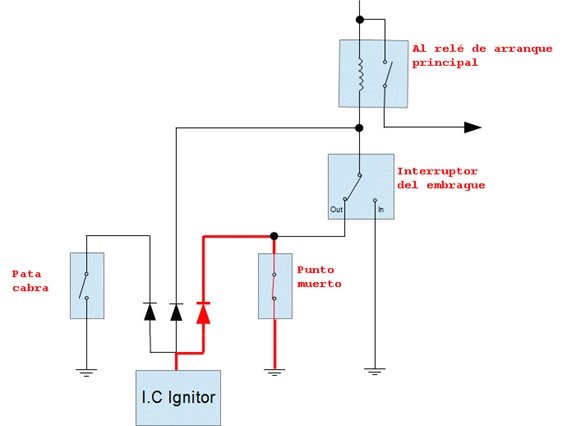

El siguiente camino de la corriente muestra la transmisión en punto muerto. El interruptor de punto muerto permite un camino a tierra poniendo el IC del encendido de nuevo en el modo "seguro" permitiendo que el motor se inicie.
El camino final es el importante, esto muestra cómo se crea la trayectoria de la corriente a través del interruptor del embrague.
Observe cómo el interruptor del embrague está en la posición 'Apretado' que permite el paso a tierra. La transmisión está con una marcha metida, el caballete lateral está abajo, en este ejemplo, por lo que cuando el embrague se libere NO habrá camino a tierra para el encendido IC por lo que se apaga el encendido para el motor y este se para.
Esta es la seguridad que evita la salida de la moto con la pata de cabra colocada.
