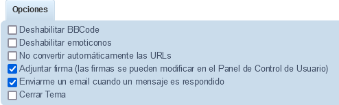

P. D. hay una opción para que te llegue un aviso al mail si te envían un mensaje aqui ?

Si contestas con el editor completo, verás en la parte baja una serie de opciones y en ella aparece lo de recibir un email si un mensaje es respondido. :saludo:
