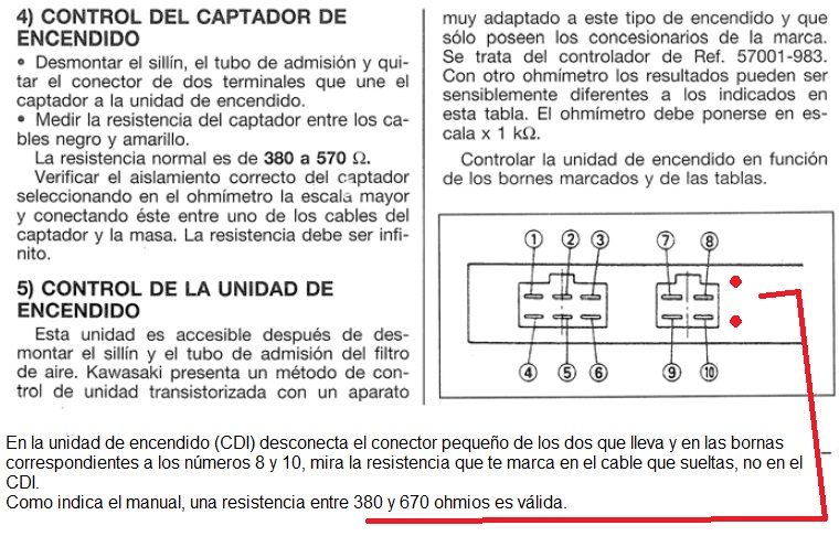

Y comprueba también el pickup como indican en la imagen inferior.
Kawasaki aconseja medir estos valores con un multímetro analógico
Debajo de la maneta del embrague lleva un micro que da la señal a la ECU para indicar si esta la maneta apretada o no, Y lo mismo en la pata de cabra, hay otro micro que actua si está bajada o recogida.

El Pickbup con el ohmimetro a escala X 2k me marca 462
Haber si con esta información me podríais ayudar.
