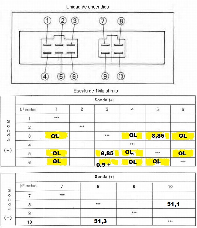

Aparecen lecturas nuevas, pero siguen sin coincidir con lo marcado por el fabricante. Alguna coincide con la primera lectura, otras aparecen donde no debería haber nada y valores muy diferentes a lo esperado. Kaput

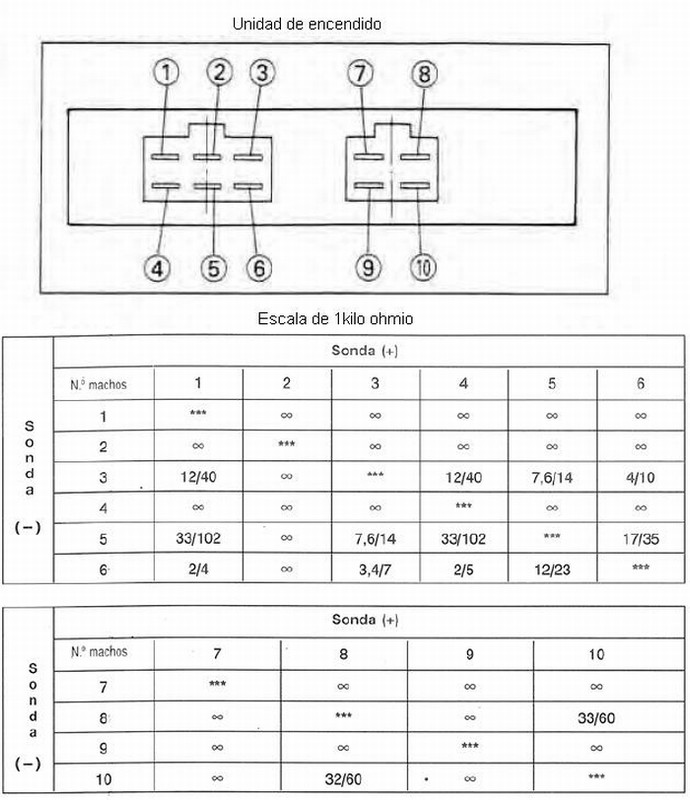

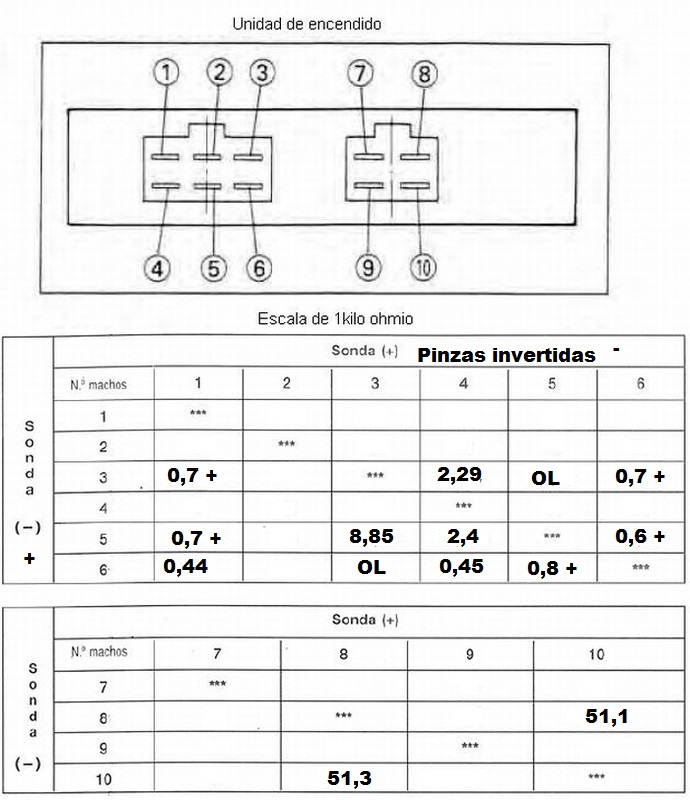

Esta tarde he probado el CDI de la nuestra y tampoco me coincidian los valores obtenidos, con los indicados por el fabricante y solamente comprobando las casillas con valores. Sin realizar una prueba completa de todas entre si. Sin embargo la moto anda perfectamente.
Y todo esto a cuenta del mosqueo con la colocación de las pinzas.
Donde indico el signo + después del valor, es por que la lectura no paraba de subir. Como si estuviera leyendo un condensador, en lugar de un valor resistivo. Y como puedes ver, tampoco es que coincida mucho con la tabla del fabricante.
Con las pinzas según fabricante
Con las pinzas invertidas
Fabricante
La única explicación que le veo, y con reservas, es que los equipos de medida del fabricante sean los apropiados para estas comprobaciones.

Veo que tus medidas de la CDI tampoco coinciden con las mías, raro no? tal vez es porque mi polímetro coloca el rango automático y puede diferir del tuyo?

Lo del R/R es fijo su rotura. Es por el CDI que me entran las dudas hasta no hacer la prueba de encendido y para ello con la batería vale.
El polímetro mio, Fluke, también es automático, por lo que los tiros no van por ahí.
Estoy detrás de un Metrix, pero no se seguro cuando me lo pueden traer, para hacer la prueba con uno analógico.
