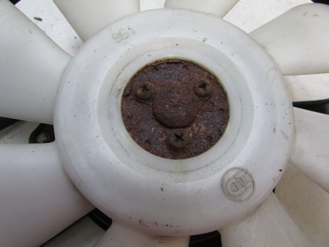

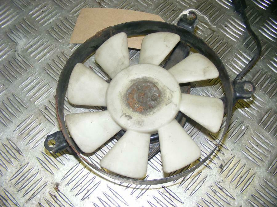

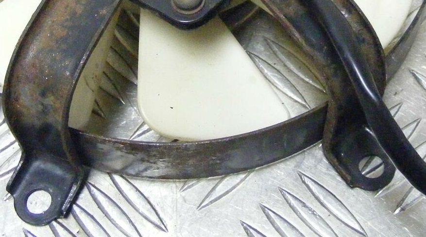

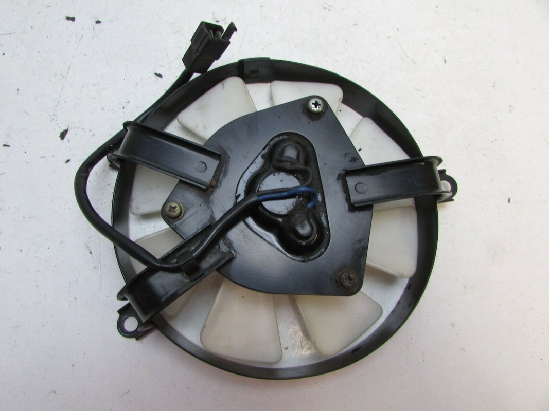

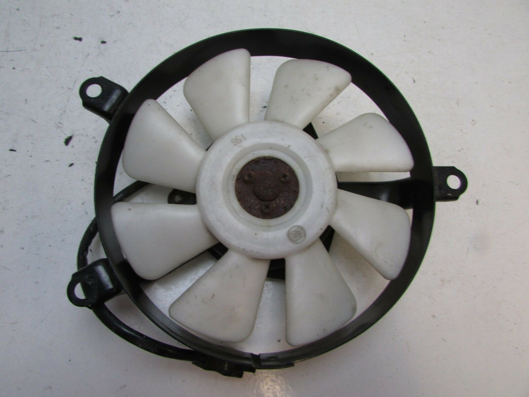

Por eso te puse las imágenes del ventilador, para que te animaras a soltarlo y desmontar el conjunto para ver si tiene solución. Como ves, solo lleva tornillos phillips.
